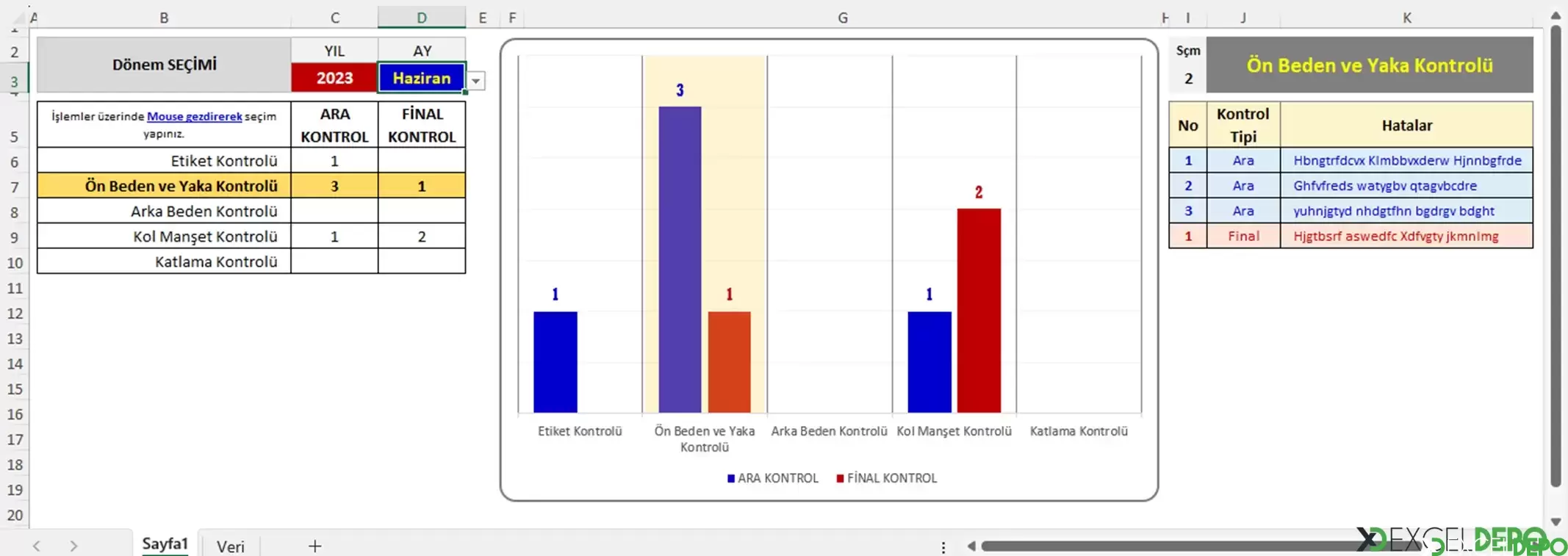

İstenilen gibi değil. Ancak yine de iş göreceğini umuyorum. Belki de size farklı bir fikir verebilir.
Formüllerle yapıldı. Hatalar, grafik üzerinde değil, ama, grafiğin yanındaki kolonlarda listelenmekte.
Eklediğiniz dokumana göre aşağıdaki resimdeki gibi hazırlandı.
Veriler (hatalar), Veri sayfasına yazılmakta.
Veri sayfasından hareketle, önce Yıl yazıp, açılır listeden Ay seçiliyor. Seçilen ay ve yıl için grafik serileri oluşturuluyor.
Grafik serilerinde, Etiket Kontrolu, Ön Beden ve Yaka Kontrolu,...vs yazılan işlemler üzerinde Mouse gezdirerek seçim yapın. Seçim sonucunda, grafikte ilgili sütun komple renkleniyor ve grafiğin sağ tarafında da seçilen işleme yönelik hatalar varsa listeleniyor.
Not : Mouse gezdirerek seçim olduğundan dosya küçük bir makro kodu içermektedir.
Yine de, istediğiniz grafiği oluşturmak için, gerekli cevabı umarım bulabilirsiniz... Bunun için de hatalar nereden alınacak sorusuna cevap verebilmelisiniz...
