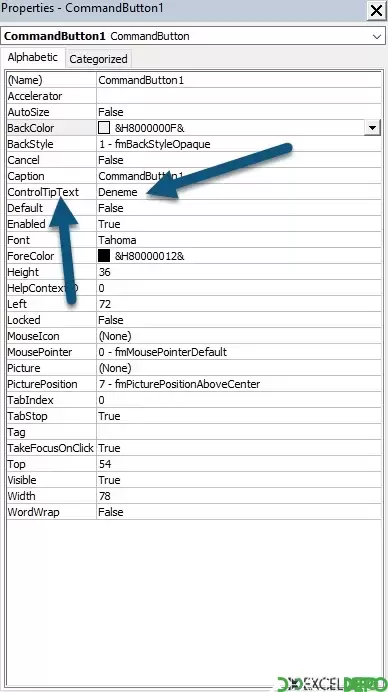

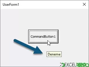

İstediğiniz buysa, nesnenin özelliklerinden ayarlayabilirsiniz.
Sayın hocam teşekkürler. Userformun üzerindeki komut butonuna not ilave ediliyormuş, sayenizde öğrenmiş oldum. Fakat doğrudan userformsuz butona sanıyorum eklenemiyor.
