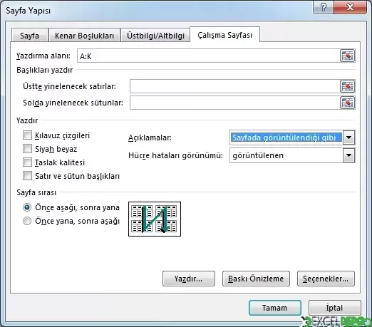

Ayrıca; ilgili sayfanın SAYFA YAPISInda aşağıdaki görselde yer alan kısmı "SAYFADA GÖRÜNTÜLENDİĞİ GİBİ" şeklinde ayarlarsanız
yazdırırken de sorun yaşamazsınız.
