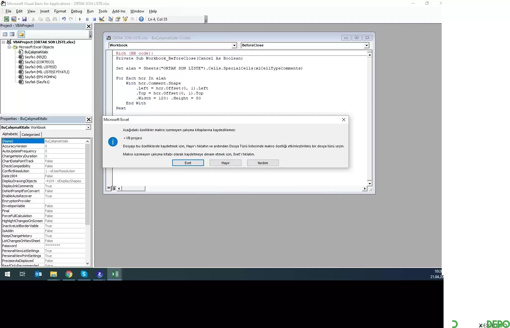

Öncelikle bilgi verdiğiniz için teşekkür ederiz. Vermiş olduğunuz yönergeleri uyguladık fakat kaydetme kısmında hata oldu yada biz hata yaptık. Ekran görüntüsünü ekliyorum. Yardımcı olabilirseniz seviniriz.

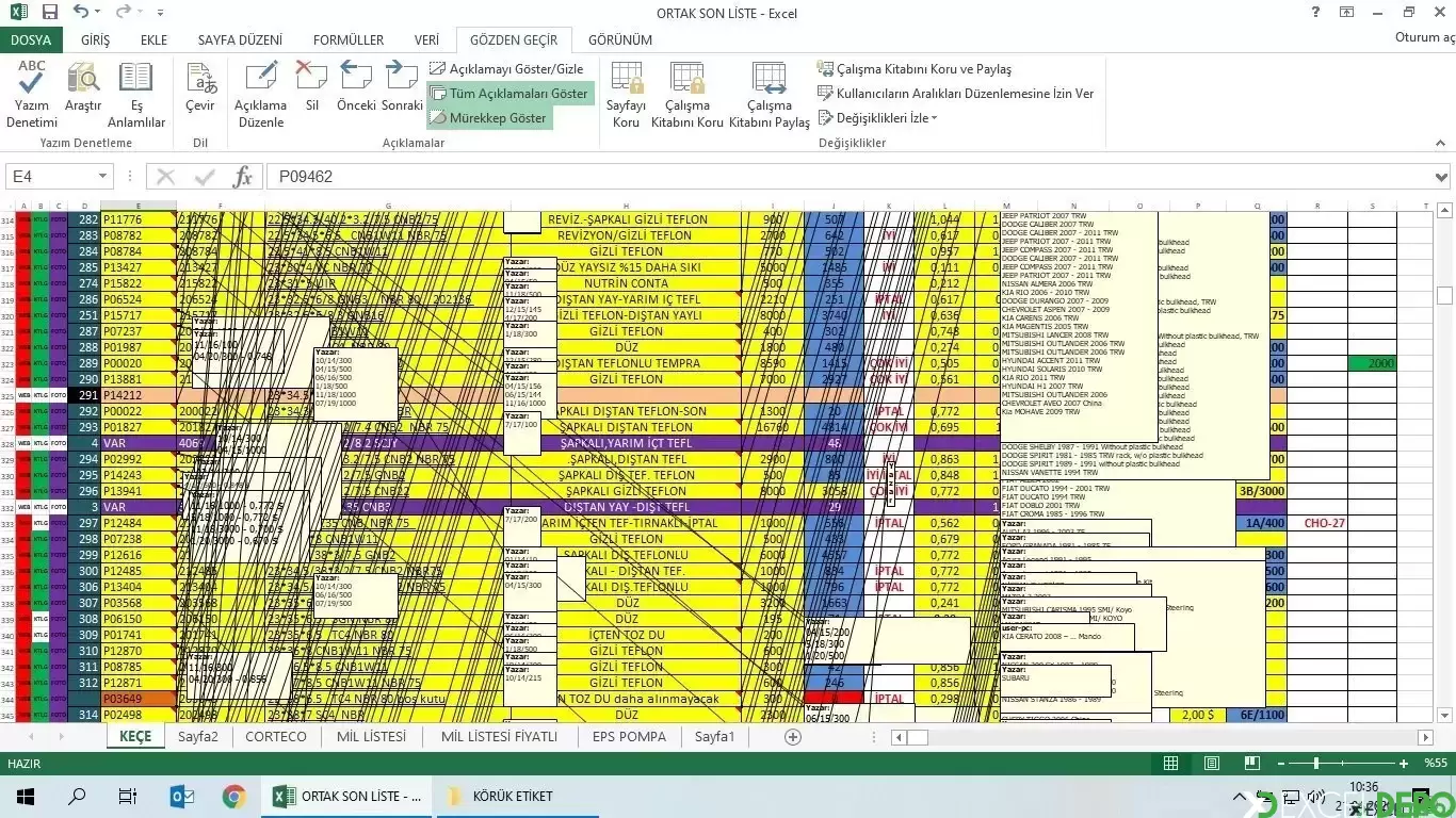

Merhabalar,
Açıklamalarımız bu şekilde çok farklı yerlerde çıkıyor. Bu resim problemimizi daha iyi anlatıyor. Yardımcı olursanız seviniriz.
