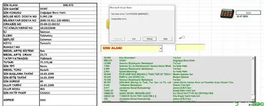

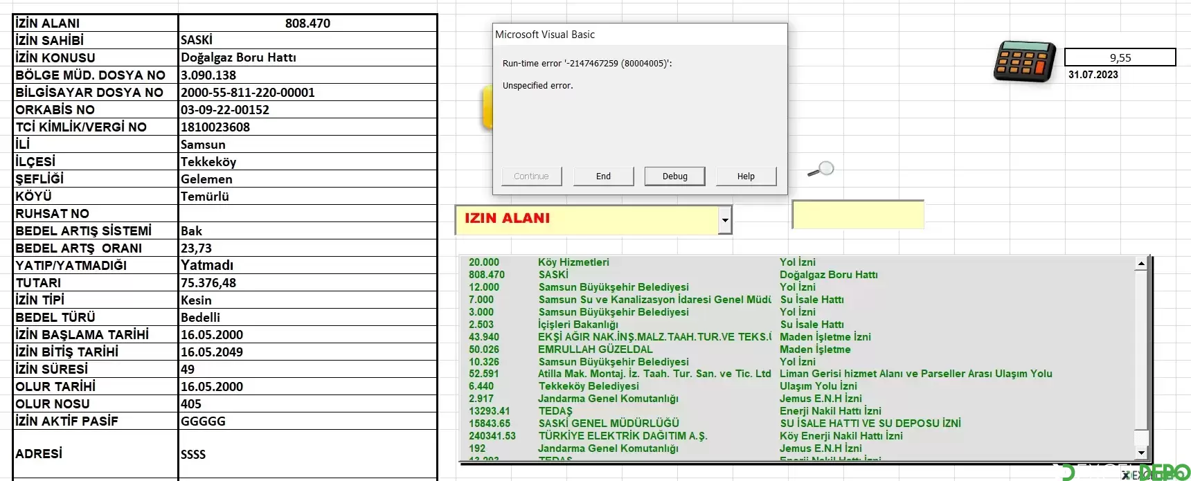

Açtığınız bu konuya gelince; Workbook.Open kod blokunda;
Sheets("VERİ GİRİŞİ").ListBox1.Clear
satırının yerine
Sheets("VERİ GİRİŞİ").ListBox1.ListFillRange = ""
yazın.
