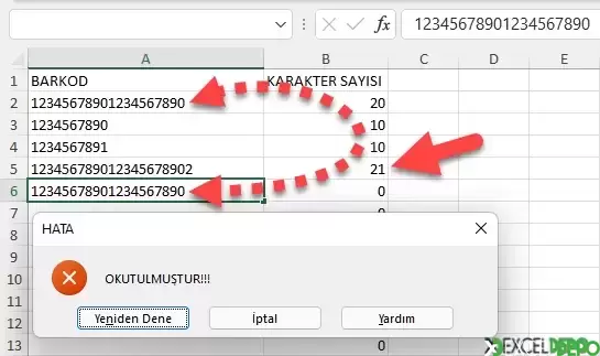

Merhabalar,

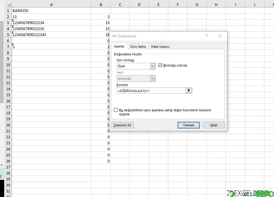

Excelde bir sütuna veri doğrulama ile eşit veri olunca hata verme ekledim. Fakat 15 karakterli veriden sonra eşit olmayan verileri bile hata vermeye başlıyor bunu çözümü nasıl olabilir ve ya başka bir yolu var mı?
Örnek dosyaya ekledim yukarıdaki formülü 16 haneli sayı eklense bile sorun yok. sadece aynı olanlarda veri doğrulama devreye girer. Diğerlerinde girmez. Not olarak Veri doğrulama yapılan hücrelerde Hücre içine girmeden Ctrl+V ile yada direk yapıştırma işlemi yapılmaz. Hücre içine girilir öyle yapıştırma işlemi yapılır. İnceleyiniz.

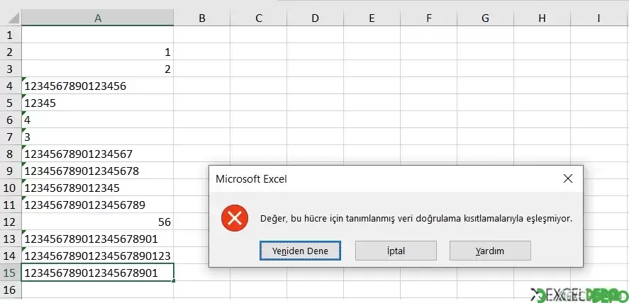

Hane sayısı farketmez istediğiniz kadar hane girebilirsiniz. Resimdeki örnekte A13 21 hane.. A14 23 hane... ama A13 te bulunan sayının aynısını A15 hücresine yazınca veri doğrulama uyarısı geliyor herhangi bir sorun yok. Sadece #4 msj da altı çizili hususa dikkat etmeniz gerekiyor.
Gönderdiğim örnek dosyada ben hiçbir hata almıyorum siz herhangi bir hata alıyor musunuz ? 2. bir husus bu sayıyı o hücrelere yazmadan önce o hücreleri seçip hücre formatını METİN olarak ayarlıyor musunuz ? Eğer gönderdiğim dosyada herhangi bir sorunla karşılaşmıyorsanız, kendi çalışma dosyanızda karşılaşıyorsanız örnek dosyanızı paylaşmanız sorununuz için daha net olur.

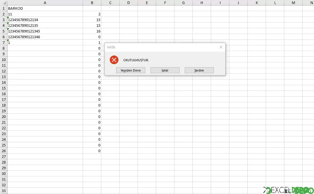

12345678901234567890 yazınca da aşağıdaki hata çıkmakta.
Yani biz de bir sorun görünmüyor.

Ben ayni veriyi tekrar yazdığımda hata vermesini istiyorum. Size verdiğim örnekteki dosyaya a2 sütuna 12345678901234567890 , a3 sütuna ise 12345678901234567891 yazdığınızda hata veriyor mu? Büyük ihtimalle verecektir fakat bu metin aynı değil çünkü sonundaki karakter birinde 0 diğerinde ise 1 yani aynı değil. Aynı olmamasına rağmen hata veriyor. Ben o sütunu metine çevirdim saten.

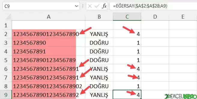

Sayısal değerler METİN olarak biçimlendirilmesine rağmen, kırmızı arka plan dışındaki değerlerden ok ile işaretlediklerimi aynı olarak görmekte. Formül sonucunu da göreceğiniz üzere 4 sonucu vermekte. Bu formül Veri Doğrulama özelliğine uygulandığı için sorun çıkıyor.
Sorunun kaynağı bu ama çözümüne dair benim de bir fikrim yok.

Her neyse veri doğrulama formülünü =TOPLA.ÇARPIM(--($A:$A=$A2))=1 şeklinde değiştirerek deneyin.
Ayrıca Sn. @Mehmet 'ün belirttiği gibi hangi veri doğrulama formülünü kullanırsanız kullanın veri girişinin KOPYALA-YAPIŞTIR yöntemiyle yapılmaması gerekir.
Bir hücrede yer alan sayısal gibi görünen ve 15 karakterin üzerinde olan Metin biçimindeki değerler, EĞERSAY fonksiyonunda yine sayısal olarak görünmekteymiş.
Dolayısıyla, 15 karakterin üzerindeki sayıları biçimini Excel tarafından "Bilimsel" biçime dönüştüğü için formülde aynı gibi görünmeyen ama arka planında aynı olan değerleri eşit olarak görmekte.
