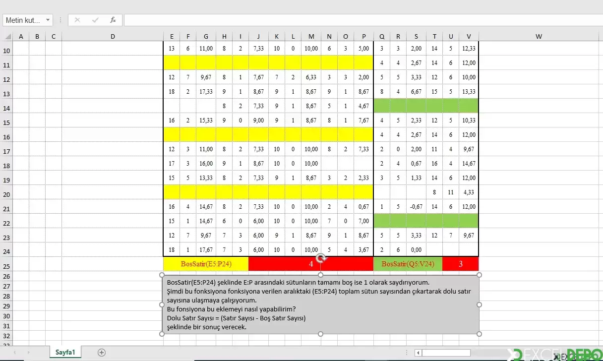

Aşağıdaki makro BosSatir(C7:N40) şeklinde kullanarak C:N sütunları boş olan satırları saydırıyorum.
Ancak bana dolu olan satır sayısı lazım.
Bu fonksiyonun içine boş satırı sayısına verilen aralıktaki satır sayısından çıkartarak dolu satır sayısına nasıl ulaşabilirim?
BosSatir(E5 : P24) şeklinde E : P arasındaki sütunların tamamı boş ise 1 olarak saydırıyorum.
Şimdi bu fonksiyona fonksiyona verilen aralıktaki (E5 : P24) toplam sütun sayısından çıkartarak dolu satır sayısına ulaşmaya çalışıyorum.
Bu fonsiyona bu eklemeyi nasıl yapabilirim?
Dolu Satır Sayısı = (Satır Sayısı - Boş Satır Sayısı)
şeklinde bir sonuç verecek.
(9 satır)

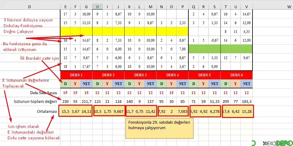

Aşağıdaki fonksiyon istenilen sonucu veriyor. Buna şimdide o aralıktaki 3 sütundan 1. sütun aralığındaki hücrelerdeki toplam değeri aldırmak geldi aklıma bu ozaman diğer işlemide bu fonksiyona eklemiş olacağım
(11 satır)
Aşağıdaki işlemi fonksiyona ekleyebilir miyiz?
Burada şöyle bir dikkat çekici durum var
fonsiyonu şu şekilde çağıracağız.
=DoluSatir($C$7:$E$40, "D")
=DoluSatir($C$7:$E$40, "Y")
=DoluSatir($C$7:$E$40, "NET")
D şeklinde olan C sütununun ortalamasının (Yani 3 sütunun ilk sütununun toplamını)
Y şeklinde olan D sütununun ortalamasının (Yani 3 sütunun ikinci sütununun toplamını)
NET şeklinde olan E sütununun ortalamasının (Yani 3 sütunun son sütununun toplamını)
sonucunu verecek
yani C:E şeklinde 3 sütunun dolu satırlarını hesaplayıp
her satırdaki toplam değere bu sayıyı bölecek

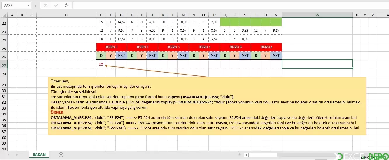

@merakli
Belirttiğim; dolu ve boş durumu için kullanılacak TEK KTF kodu şöyle olabilir.
Formülü;
-- BOŞ olanlar için =SATIRADET(E1:H5;"bos") veya =SATIRADET(E1:H5;"") ya da =SATIRADET(E1:H5 ; )
-- DOLU olanlar için =SATIRADET(E1:H5;"dolu")
şeklinde yazarak sonuç alabilirsiniz.
(8 satır)
@Ömer BARAN Bey çok teşekkür ederim.
Ancak sizin hoşlanmadığınız durum hasıl oldu
Bir üst mesajda en son hali ile tüm işlemleri bir tek fonksiyonda toplamaya çalışmıştım.
Bu mesajımı kısaca örnek ekleyerek ve sizin fonksiyonu kullanarak açıklamaya çalışayım.
Aslında sizin fonksiyon içine bulunduğu satırın toplam değerine bulup böldürmek eklenecek....
Bence bu işi küçük bir makro koduyla yaptırmak daha pratik olacak.
Yapmanız gereken sadece kodun en başındaki alan = .... kısmına ilgili alanın adresini ve
sncsat= .... kısmına da sonuçların yazılacağı satır numarasını yazmak.
(16 satır)
Değişik dediğiniz tanımlanabilir bir şeyse (belli bir metine göre veya hep 10'uncu satırda E'den sağa doğru olmak üzere, en sağdaki dolu hücre ....vs gibi ) alan da kodla tespit edilebilir olur. Sonucun yazılacağı satır da benzer şekilde bir başlık metni , veri alanından 3 satır sonra vs gibi tanımlanabilir durumdayza her şey halledilebilir.
Ben kullanım kolaylığı olsun diye öyle kod hazırladım
