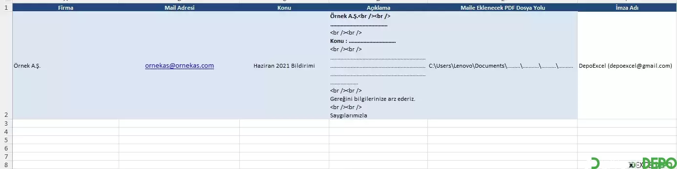

Yaklaşık 350 farklı mail adresine 350 farklı pdf dosyasını ekteki excel dosyasında sunulduğu şekli ile iletmek istiyorum.
Mail gidiyor ama istenilen PDF dosyası ve mail sonuna eklemek istediğim imza eklenemiyor.

Üstadım vaktinizi alıyorum ama benim anlatımım eksik olmuş olabilir. göndermiş olduğum örnek dosyada tek bir satır örnek olarak verilmiştir. Normalinde bu excel dosyası içinde 350 küsur satır olacak ve hepsinin farklı mail adresi ve farklı pdf dosyası olup makro'nun çalıştırılması ile 350 mail yaratılıp aynı anda gönderiliyor olması gerekmektedir.
Belirtmiş olduğunuz kod satırı sadece tek pdf dosyasının eklenmesinde işe yarar sanırım.

dosyayı indirdim excel içindeki bilgileri kendi bilgilerim ile değiştirdim ama bende çalışmadı hata verdi. mailinizi paylaşmanız halinde dosyanın gerçek bilgiler ile son halini paylaşabilirim.
Onur bey kendi Outlook'umda sizin verileriniz ile denediğim ve sonuç aldığım görüntü şu şekildedir:
Dosyanıza da ilave olarak bir başlık açıp imza adını oraya tanımladım.
Bu alan direk koda da tanımlanabilir.
Pdf yolu kısmına doğru bir yol ile birlikte doğru belge adını da yazarsanız, sorunsuz bir şekilde dökümanı da ekleyerek gönderim sağlayacaktır.
