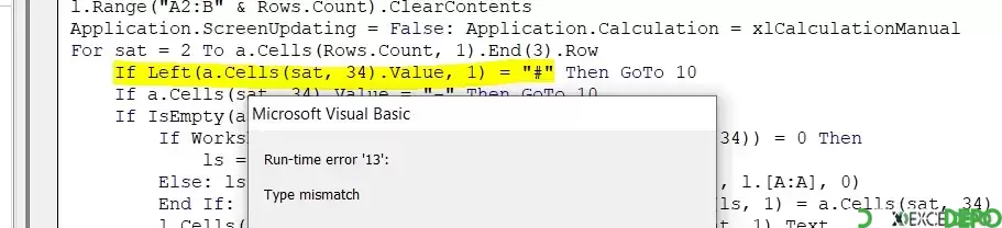

Atama alanı boş olan kayıtlarıda random isimlere yazdırabiliyor. Bu hatayı tespit etmek için kurcalıyorum. Şuan bir hata almaya başladım;
Desteğinizi rica ederim. İyi çalışmalar.

Merhaba Ahmet Bey,
İlginç bir hata alıyorum. Dosya olarak paylaştım.
makroyu olduğu gibi çalıştırdığınızda aşağıdaki hatayı alacaksınız. Fakat A sütununu Renge göre sıraladığınızda çalışıyor. Neyden kaynaklı olduğunu anlayamadım. Desteğinizi rica ederim.
Cevap için ayrıca teşekkür ederim.
İyi çalışmalar.

Yukarıdaki dosyada atanan AH1 boşluğunu doldurduğumda çözülüyor. Ek olarak paylaştığım dosyada hata devam ediyor bu hatanın sebebini bulamadım :)
Bence sorun H sütununda BOŞ gibi görünen hücrelerin gerçekten boş olmamasıyla ilgili.
For..... satırının hemen altına aşağıdaki satırı ekleyerek deneyin.

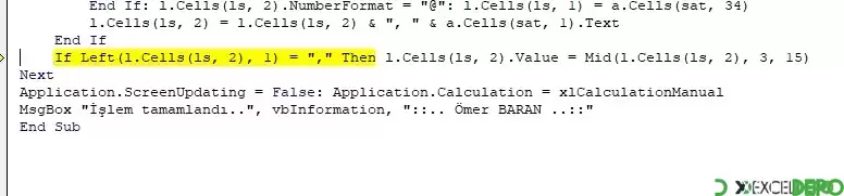

Ayrıca son taraftaki;
Application.... satırındaki FALSE değerini TRUE, xlCalculationManual kısmını da xlCalculationAutomatic şeklinde değiştirin 'unutulmuş anlaşılan)

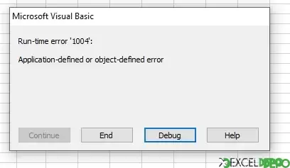

Üstad cevap için teşekkür ederim. Belirttiğiniz gibi kodu güncelledim düzeldi. Fakat ekteki gibi güncelleyince hata devam ediyor.
If Not IsEmpty(a.Cells(sat, 8)) Then GoTo atla
satırını şöyle değiştirin.
If Not IsEmpty(a.Cells(sat, 8)) Or IsEmpty(a.Cells(sat, 34)) Then GoTo atla
