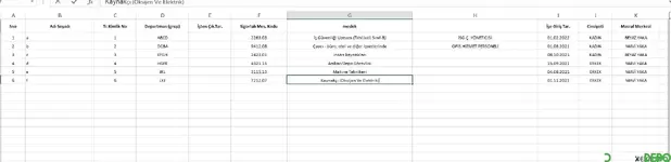

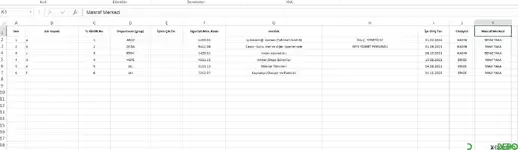

G veya K sütunlarından herhangi birisine çift tıkladığımda kursör ya o hücrenin içerisine yada G1 veya K1 hücresine gidiyor, raporlama olmuyor.

Olmaması gerekir.
Çünkü koddaki şu kısım hücre içerisine girmeyi engeller ( ....: Cancel = True )
Tedbiren şu kodu 1 kez çalıştırın (sonra silebilirsiniz.
Sonra tekrar deneyin
Sub aaa()
Application.ScreenUpdating = 1
End Sub
