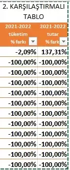

Anlatım hatası yapmışım;
düzeltmesi şu şekilde olacak.;
Sayfanın sağ tarafında yer alan ‘2. Karşılaştırmalı tablo’ benim savunduğum olması gereken tablo,
1. Karşılaştırmalı tablo ise müdürümün olması gerektiğini düşündüğü tablo.
*yöneticimin 1. Tablonun doğru olduğunu savunmasının sebebi de sağlamasını yaparken mevcut yıldan geriye dönük yıla doğru bir hesaplama yapıp geçmiş yıl verisine ulaşıyor olması.
Benim doğru olduğunu savunduğum 2. tablo.
Kesinlikle ben de böyle olmasını gerektiğini düşünüyorum örneğin;
Ekteki tablomu inceler misiniz?
Seçili olan hücrelerdeki değişim yüzdesi tüm yılda aynı formülle gösterilmesi gerekmez mi? (yani bir önceki döneme göre düşük olan satış miktarlarını farklı formülle hesaplayıp, diğer artış olan dönemleri farklı hücreyi seçerek hesapladık)
Bu şekilde bir hesaplama ne kadar tutarlı ve doğru olabilir? Içime sinmese de bu şekilde düzenledik.

Sadece işaretlediğiniz (C5:E7) alana göre yorum yapacak olursam;
Son 2 yıldaki büyüme oranı hesaplanmış. Ve doğru hesaplanmış.
Anlamadığım C7 hücresine =C6/C4 yazmışsınız. Sonra neden formülü sağa doğru sürükleyerek doğru şekilde devam ettirmek yerine E7 hücresine elle hatalı giriş yaptınız?
İşte sorun tam olarak burada başlıyor. Ben sizinle aynı fikirdeyim sağa doğru sürükleyerek formülü aynı şekilde devam ettirmek gerekiyor. Müdürümle burada fikir ayrılığı yaşadığımız için bu şekilde bir hesaplamanın ona göre daha doğru olduğunu savunuyor. Yani geriye dönük satış miktarları üzerinden sağlama yapıyor ve geçmiş dönemdeki satış rakamına ulaşamadığını söylüyor. Büyüme rakamlarını mevcut yıla (2021) bölerek ulaşırken, küçülme rakamlarını bir önceki (2020) yılına bölerek bulmamı istedi.
