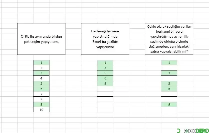

Tekrar merhabalar,
Bu sefer geçen ki soruma nazaran daha basit bir şey danışmak istiyorum :)
Örneğin bir sütunda CTRL ile farklı hücreleri seçip kopyaladığım da, farklı bir alana yapıştırınca hepsi alt alta diziliyor.
Örnek görsel'de sorumu açıkca belirttim.
Eminim bir yolu vardır ama ben bilmiyorum. :)
Şimdiden teşekkürler 🖐
    15 KB · Görüntüleme: 14
