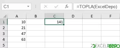

1. Örneğin, A1:A4 aralığını seçin ve ExcelDepo olarak adlandırın.
2. C1 hücresine =TOPLA(ExcelDepo) şeklinde formülünüzü yazın.

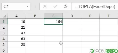

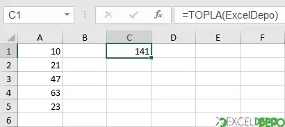

3. A5 hücresine herhangi bir değer eklediğinizde, C1 hücresindeki toplamın değişmediğini göreceksiniz. Çünkü A5 hücresi, ExcelDepo aralığının dışında kalmaktadır.

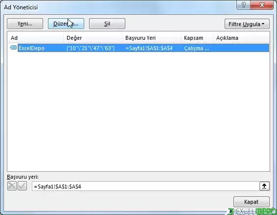

4. Formüller sekmesinde, Tanımlanmış Adlar grubunda, Ad Yöneticisi'ni tıklayın.
5. Düzenle'yi tıklayın.

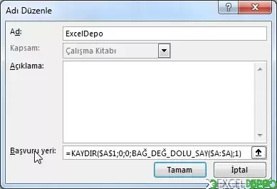

6. "Başvuru yeri" kutusuna tıklayın ve aşağıdaki formülü girin =KAYDIR($A$1;0;0;BAĞ_DEĞ_DOLU_SAY($A:$A);1)
Açıklama: KAYDIR formülü 5 argüman alır. Başv: $A$1, Satırlar: 0, Sütunlar: 0, Yükseklik: BAĞ_DEĞ_DOLU_SAY($A:$A), Genişlik: 1 şeklinde.
BAĞ_DEĞ_DOLU_SAY($A:$A) A sütunundaki değerlerin sayısını sayar. Bu formülü kullandıktan sonra, A sütunununa yeni bir değer eklediğinizde, BAĞ_DEĞ_DOLU_SAY($A:$A) sürekli artar ve sonuç olarak adlandırılmış ExcelDepo aralığı genişler.

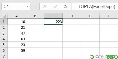

8. Şimdi, C3 hücresinin otomatik olarak toplamı güncelleştirdiğini test edin.
